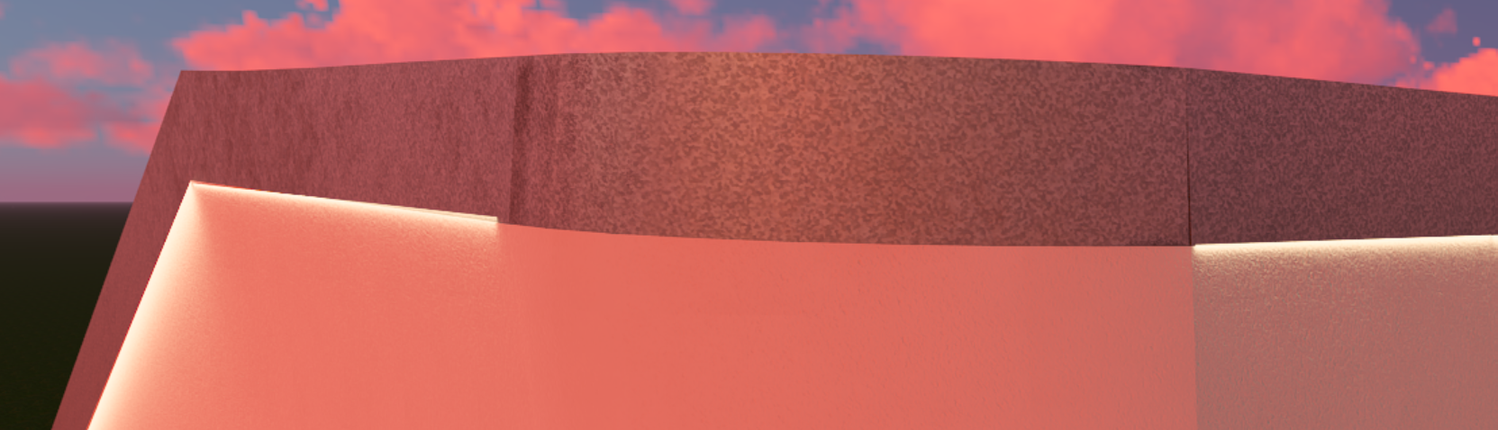

Buongiorno
esiste la possibilità di mettere le Line Light anche sulle superfici curve, le stiamo mettendo all\'esterno di un edificio che presenta angoli ampi e curvi e non sappiamo come inserire le stripe (vedi immagine in allegato).
Grazie e buon lavoro.

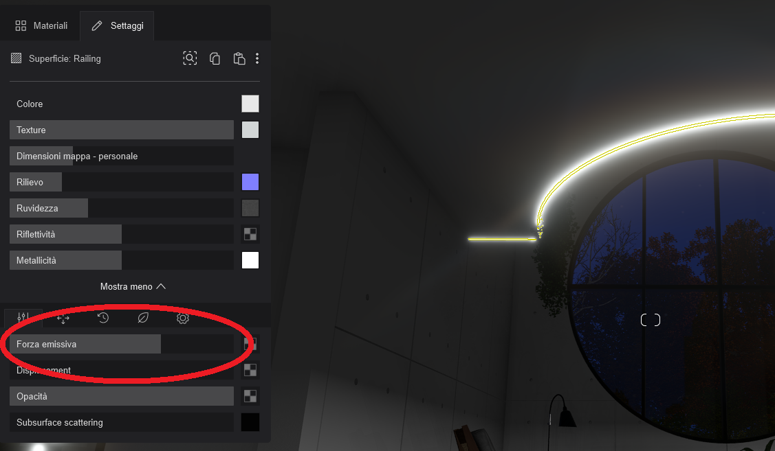

Buongiorno Augusto,
al momento le Line light vengono applicate solo il linea retta, è possibile però applicare delle fonti luminose ai profili curvi.
Occorre modellare un piccolo profilo 3D che rispecchia la curva della parete e nella scheda dei settaggi dei materiali gli applichiamo la Forza emissiva. (vedi allegato).
Puoi proporre una nuova funzione come quella delle strip led curve al seguente link:
